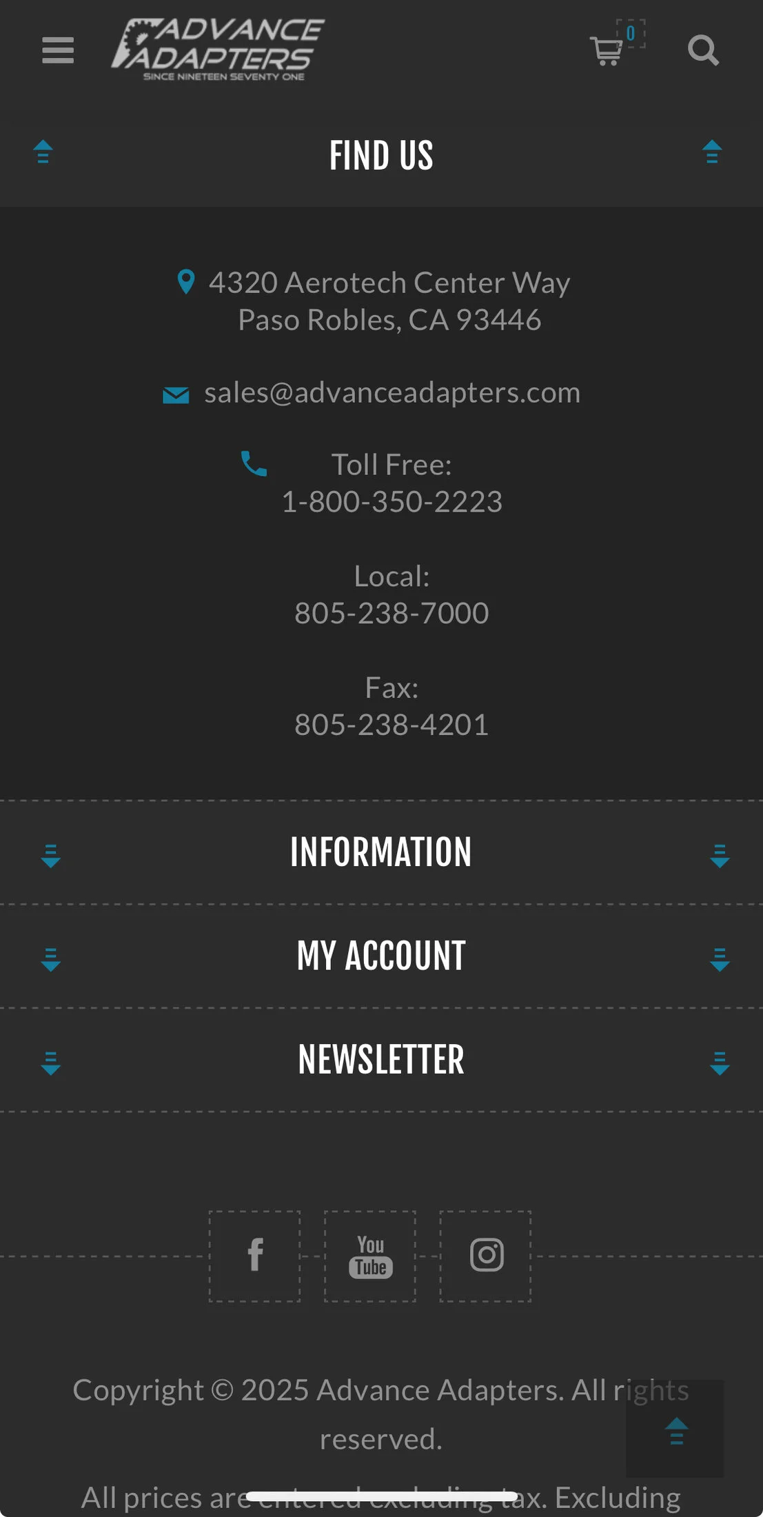

come posso contattarlo direttamente
Le informazioni di contatto sono elencate in fondo al loro sito web. Io uso il loro numero verde: (800) 350-2223
