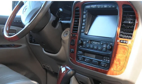

Sou novo neste fórum e possuo um Land Cruiser 100 2001 (edição de 50 anos). De vez em quando, ouço um zumbido extremamente irritante que parece estar vindo da unidade de navegação de estoque, e estou me perguntando se devo fazer uma atualização no estilo tesla em algum momento, pois acredito que pode ser ainda mais barato do que tentando encontrar uma unidade de estoque nova/usada.
Encontrei uma foto do google de como é meu traço.
