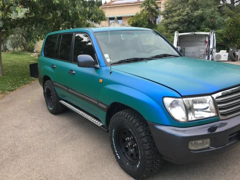

Bonjour, je vous suis de France et je trouve votre site très bien fait, j'ai un 2004 100 en diesel. pour le bruit ça vient de la tige qui est fixée par des rivets, j'ai résolu le problème en mettant un joint en silicone tout du long avant de le fixer avec les rivets et après plus de bruit, je bricole beaucoup et pour les sphères je les modifie et les recharge avec azote avec 2 kg de plus car je pars en raid.
et voici mon 100
