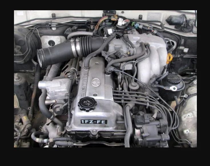

HOLA necesito me orienten por favor, donde se conecta el manometro de presion de gasolina para hacer las pruebas de presion de gasolina les agradezco sus fotos
y cual es las medidas que debo tener en cuenta de PSI y otra, mi camioneta es fzj80 fzfe, 4500 ccc 1994 gracias
