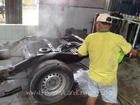

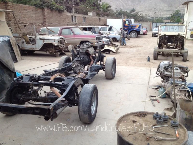

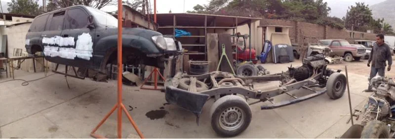

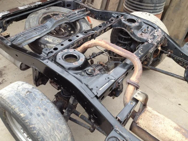

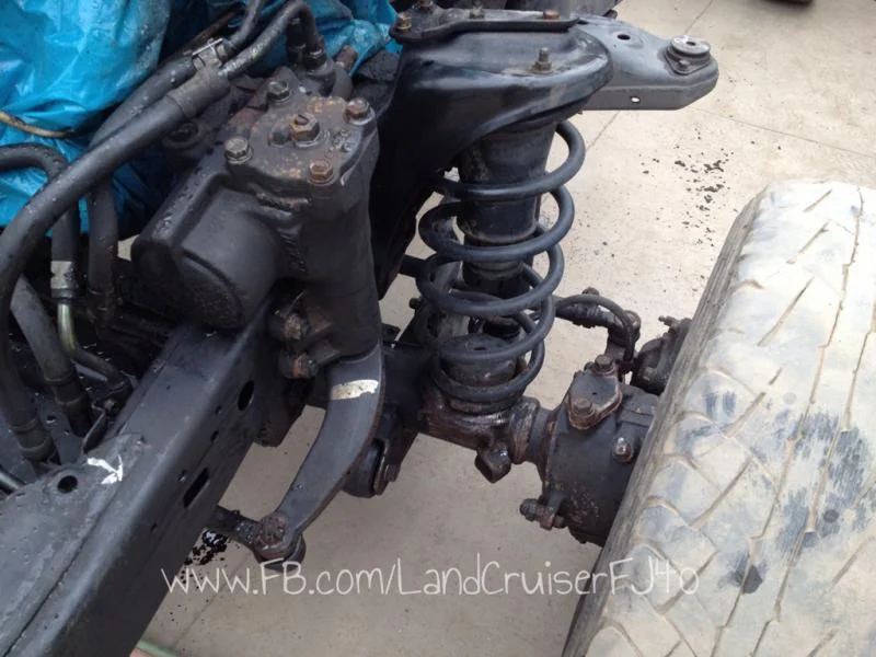

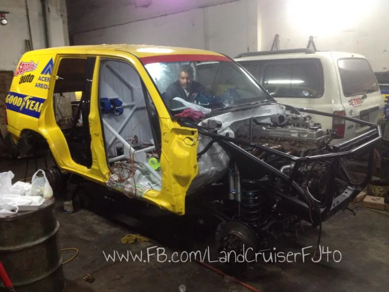

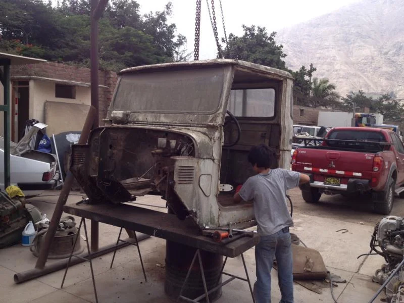

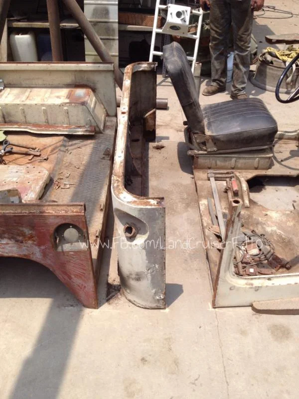

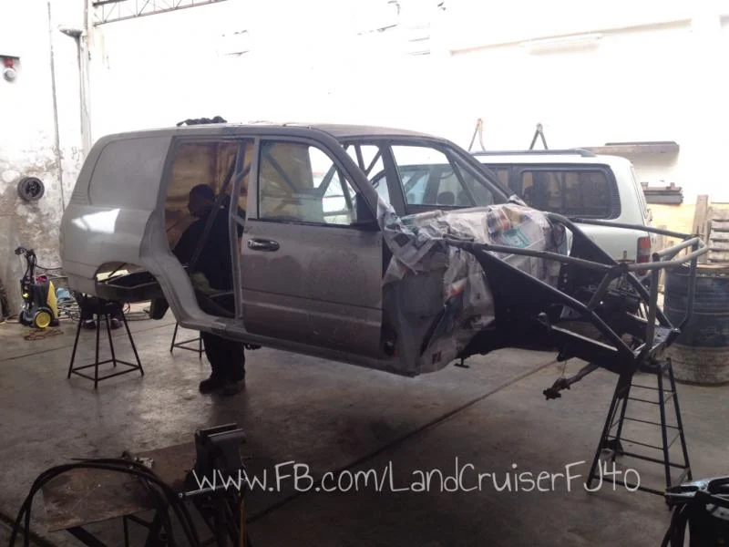

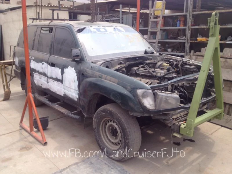

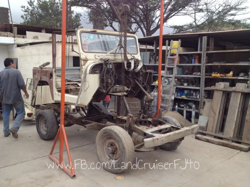

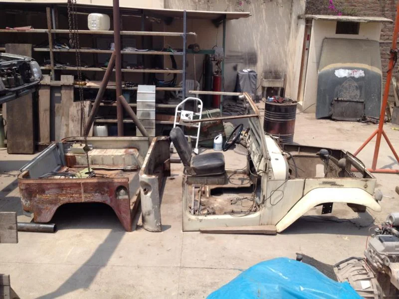

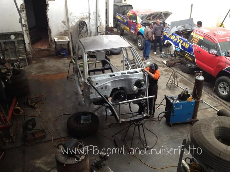

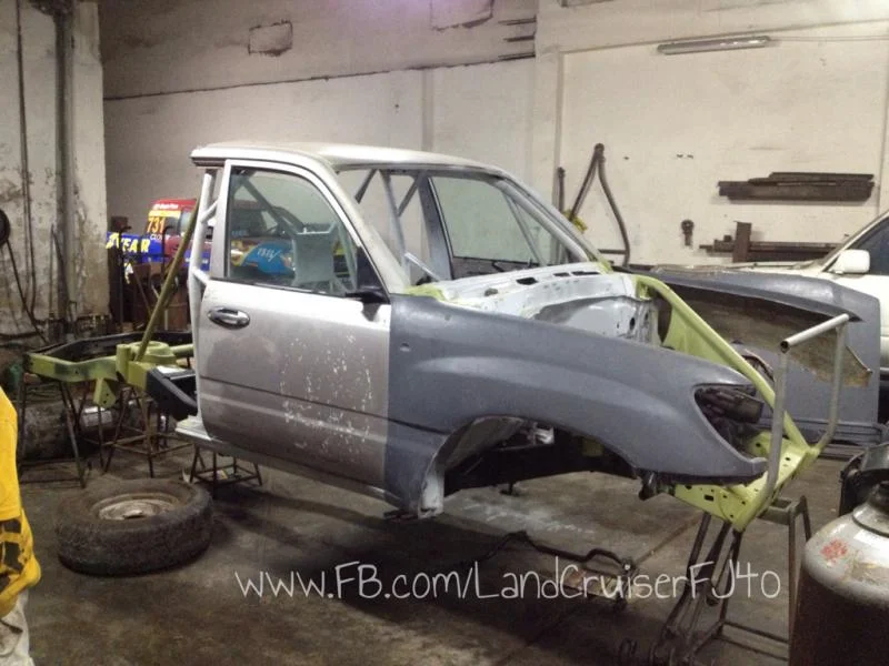

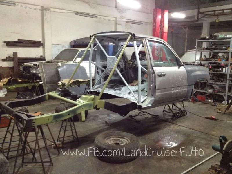

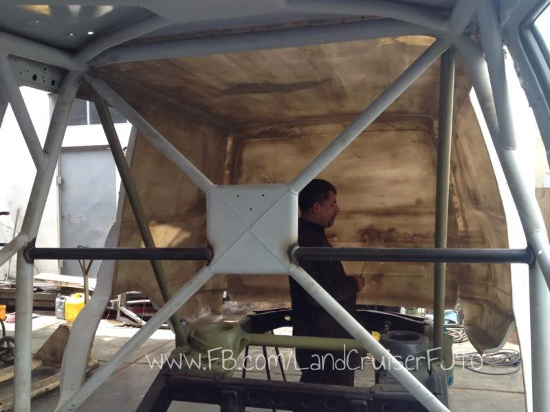

Hola muchachos, regreso a el foro después de tiempo, les dejo una imagen de mi último proyecto, la FZJ405, la sumatoria de la parte mecánica de una FZJ105 del 2000, motor, caja, fundas, coronas, ejes, chasis completo, suspensión, con una cabina que resulta de una FJ40 de 1962, que se separa en 2 partes, para hacer la tolva y la cabina, que se agranda 25cm y se cierra con la cabina de una FJ45 de 1975.
Espero les guste!

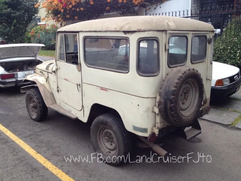

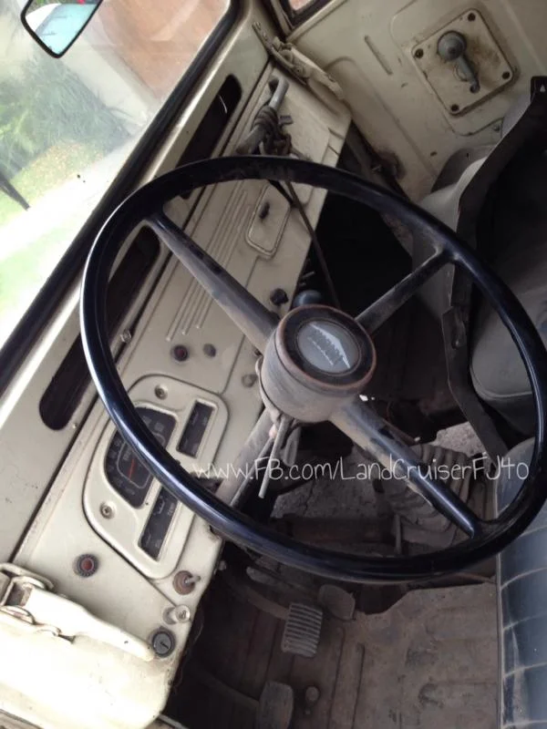

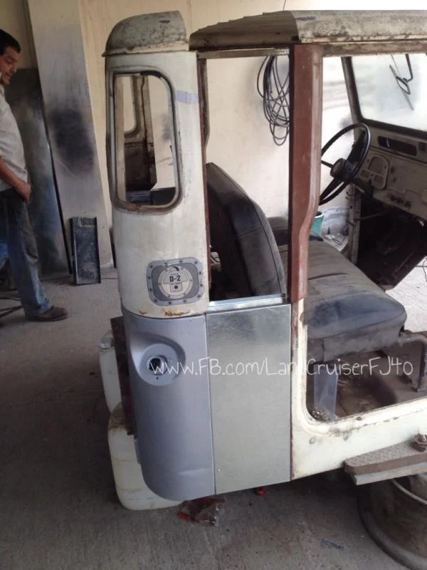

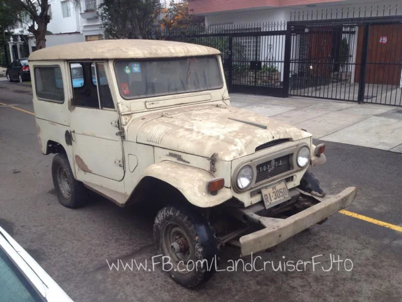

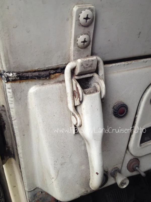

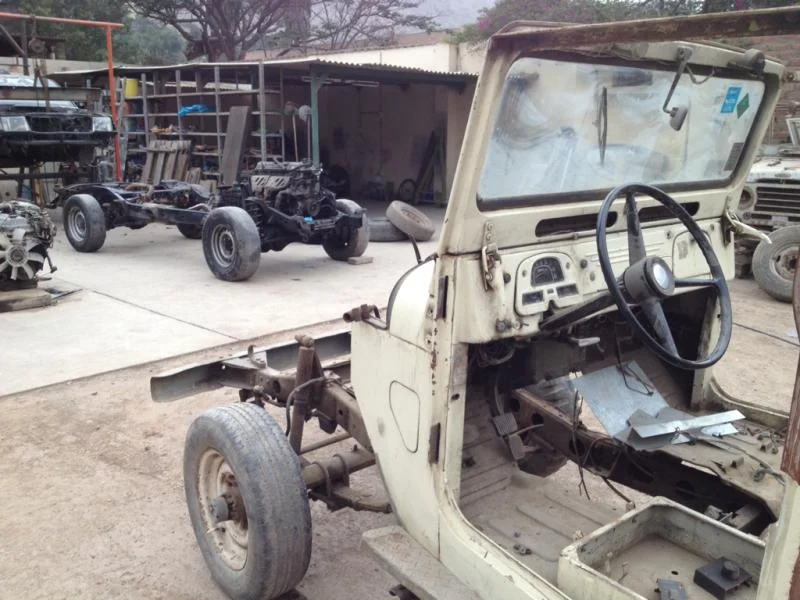

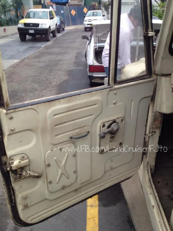

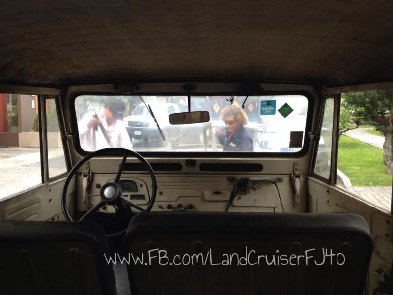

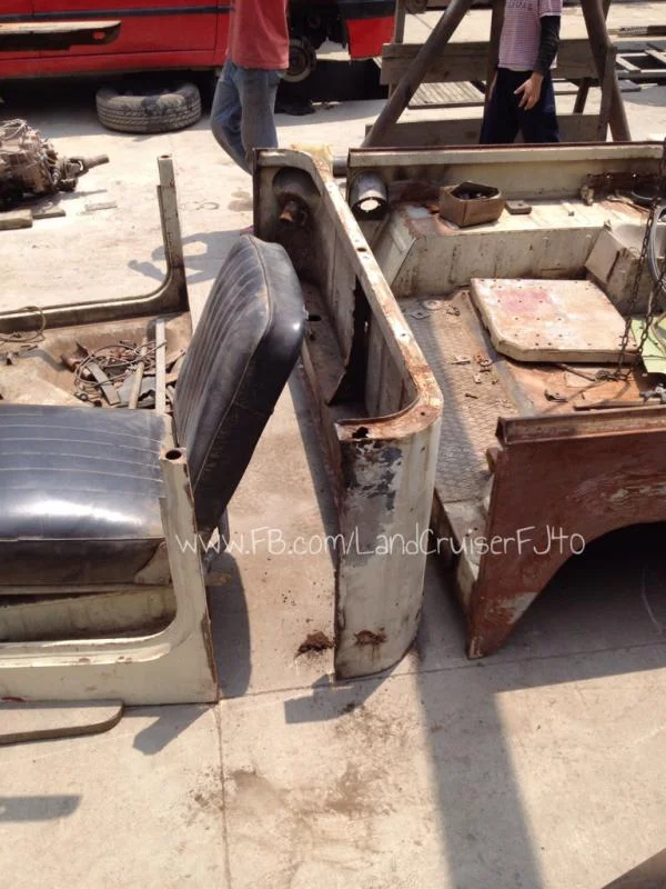

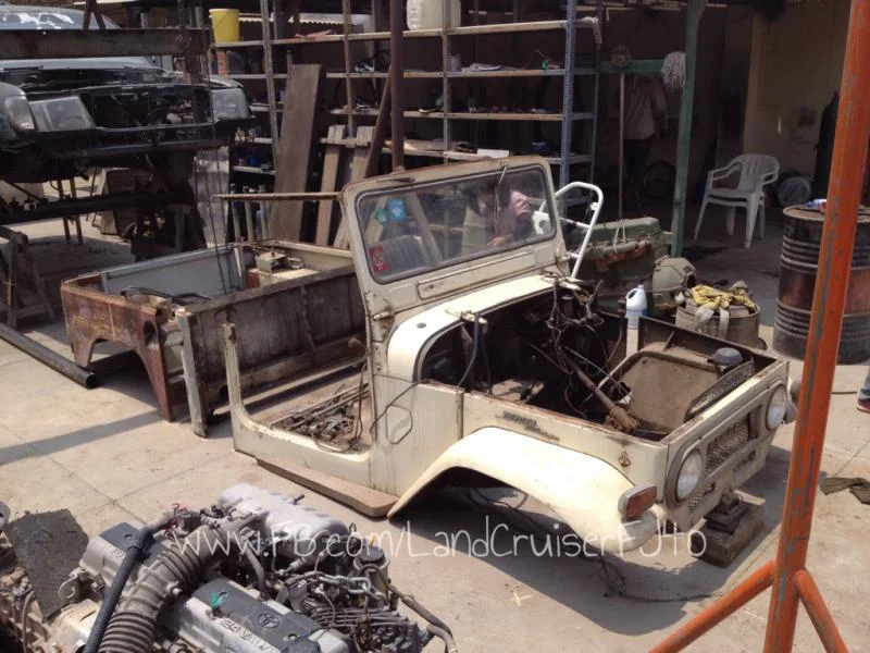

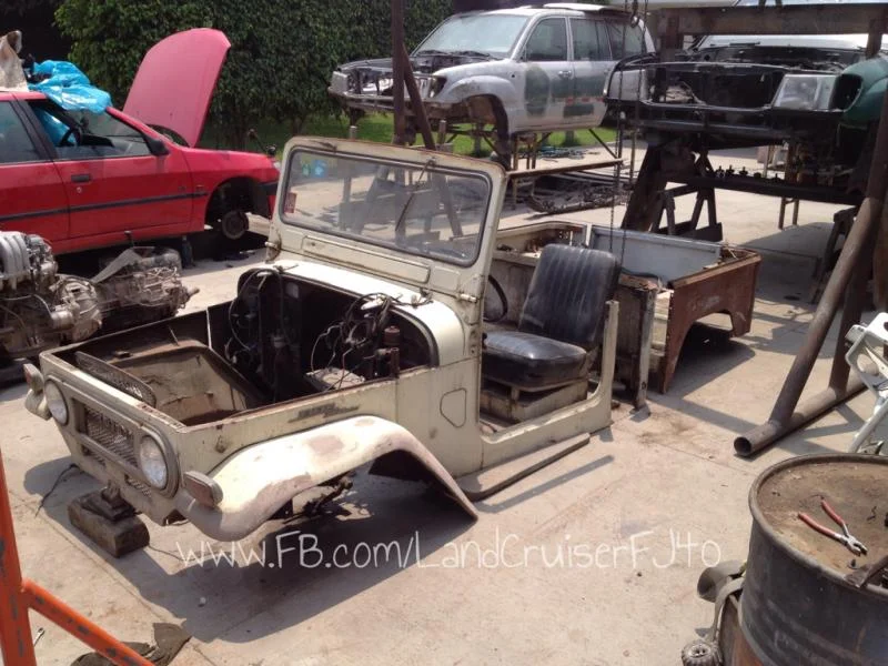

Here is the Fj40 1962 with the modified back, door n panels ( I never like that mod ) the test is in perfect conditions.
First I what to make a softop... But now I prefer the 405!
