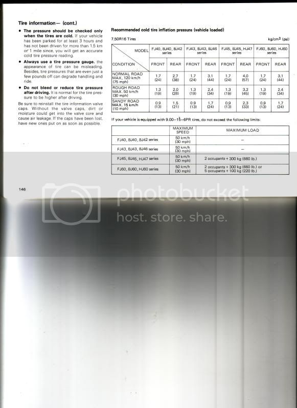

El manual del propietario del Hj47 dice 7.50x16 spr lt por debajo y por encima de 80KPA [50MPH]
Delantero 34 psi Trasero [por debajo de 80 KPH [50 MPH] 50 psi por encima de 80 KPA 50 MPH] 57 lb.
Creo que MHO 50 a 57 en la parte trasera sería un viaje difícil.
