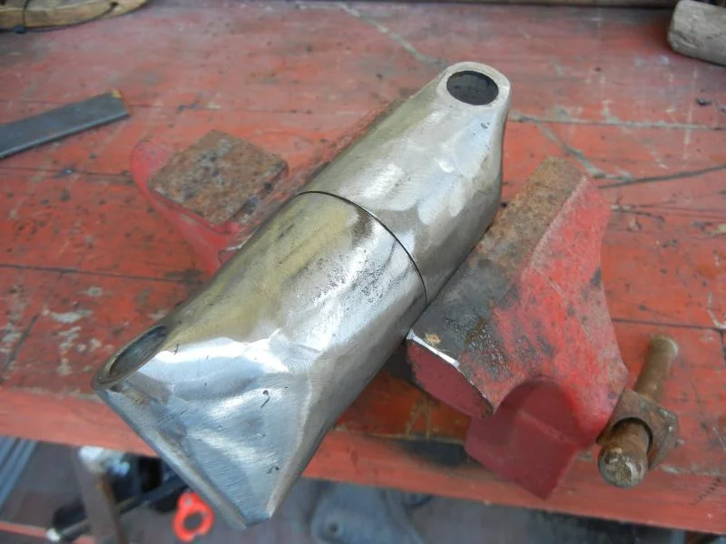

HOME MADE TRAILER AXIX COUPLING
ALL THIS USING A READY WELDER & 3 OPTIMA BATTERYS ?
