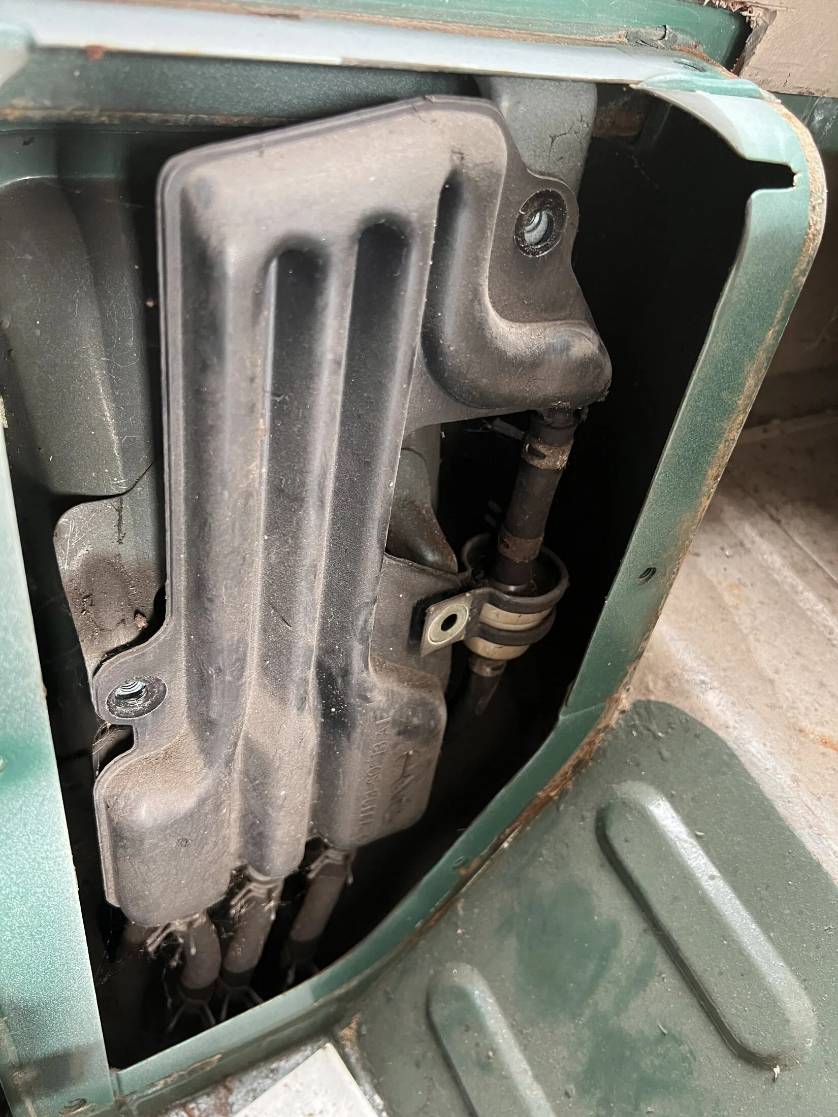

I just did a 13BT in my 79 BJ40 and had to change the tank "with a proper return line" FJ40 emission tank
Ich habe gerade einen 13BT-Motor in meinen 79er BJ40 eingebaut und musste den Tank mit einer ordentlichen Rücklaufleitung austauschen (FJ40-Abgastank).
Soweit ich weiß, befindet sich der Kraftstofftank des BJ40 von 1979 im Innenraum unter dem Beifahrersitz. Beim BJ45 und, soweit ich weiß, auch beim BJ43, ist der Tank außen unter dem Land Cruiser angebracht.
Yes, Mine is under the seat
